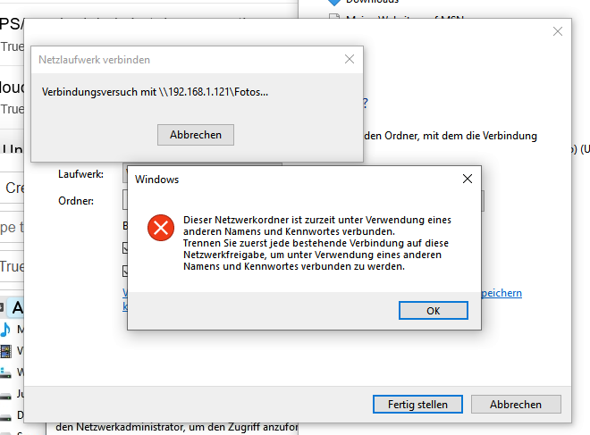

Außerdem komme ich nicht an zwei Freigaben aus “Datenpool” dran.
Ich habe 4 Freigaben, 2 funktionieren und zwei nicht. Es wird unter Windows folgendes angezeigt:
Also habe ich die Verbindung unter Windows gelöscht und wollte diese neu machen, das ist dann mit diesem Ergebnis gescheitert.

dein zpool status sieht gesund aus. Datenpool und Daten2 sind beide ONLINE, also hat ZFS die neue Platte offenbar schon drin.
die Windows Freigaben mit Zugriff verweigert sind dann eher ACL / SMB.
