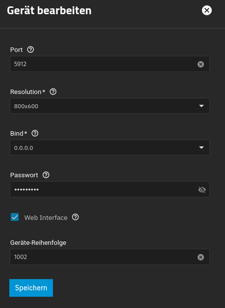

Hallo,
ich nutze Truenas Scale 24.10.2.
Mit vncviewer ist von einem Linux-Rechner im selben LAN wie der Truenas-Server keine Verbindung zu einer Windows-VW auf dem Truenas-Server möglich.
Truenas-Server : 192.168.5.21
Linux-Client : 192.168.5.108
Display-Gerät der Windows-VM :
Auf dem Linux-Client :
vncviewer 192.168.5.21:5912
TigerVNC-Betrachter Version 1.14.1
Erstellt auf: 2025-06-18 00:00
Copyright (C) 1999-2024 TigerVNC-Team und viele andere (siehe README.rst)
Siehe https://www.tigervnc.org für Informationen zu TigerVNC.
Mon Nov 10 08:11:08 2025
DecodeManager: Detected 4 CPU core(s)
DecodeManager: Creating 4 decoder thread(s)
CConn: Verbunden mit Rechner 192.168.5.21, Port 5912
Hier bleibt der vncviewer hängen, keine Abfrage des Kennwortes, keine weiter Ausgabe.
Eine andere Auflösung habe ich versucht, auch bei ‘Bind’ die IP des Truenas-Servers (192.168.5.21).
Mit anderen VM’s des Truenas-Servers das gleiche Problem.
Mit einem in der Windows-VM gestartetem VNC-Server funktioniert die Verbindung.
Uwe
