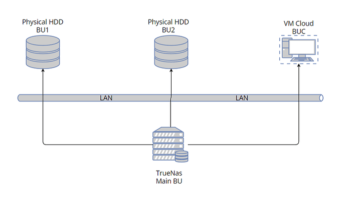

Je cherche actuellement à créer une backup qui peut se diffusé à travers des endroits précis que j’ai pré-défini.
Mon schéma serait celui-ci.
J’ai un dossier que j’ai créer sur mon lecteur réseau (qui est mon truenas) que je vais nommé : MainBU
J’ai créer deux autres dossiers qui sont sur mes deux autres disques physiques qui sont sur mon pc principale, BU1 & BU2, qui sont sur le disque F & G.
Sur une VM j’ai un dossier qui se synchronise sur le cloud : BUC.
Je souhaite que lorsque MainBU subit des modifications BU1, BU2 et BUC s’update automatiquement.
Existe-t-il un moyen d’effectué cette manipulation ?

Merci de ta réponse.
J’ai regardé côté Syncthing, hormis la VM Cloud, ca ne résout pas mon problème d’envoyer la sauvegarde sur mes disques en physique.
Je vais voir côté Nextcloud si je trouve une solution.
Je sais que c’est bizarre comme fonctionnement mais c’est vraiment ce que je cherche.
J’ai trouvé un logiciel très simple qui fait le travail.
J’ai créer mes trois jumelages depuis l’interface et c’est bon !
