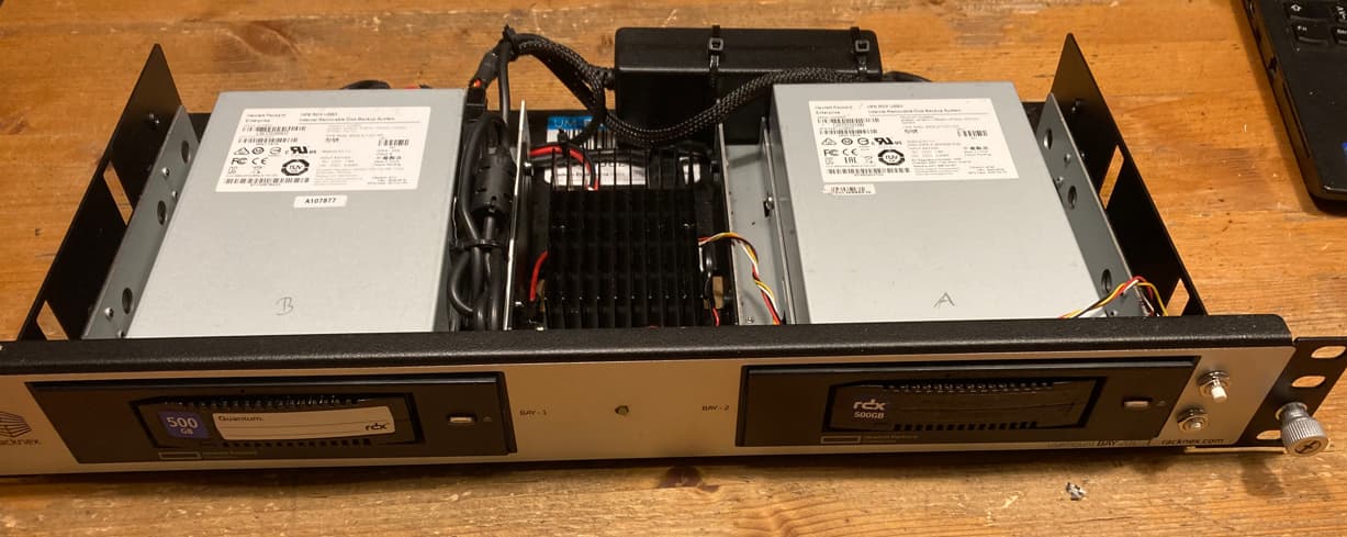

Per Site-to-site-VPN und SSH zu einen anderer, ca. 10km entfernten Standort (übrigens bidirektional). Allerdings als “richtiges” Backup mit Veeam auf Eigenbau-Appliancen mit je zwei RDX-Laufwerken:
Die eingesetzten Rechner sind übrigens die gleichen wie bei meinem Mini-Truenas (UP4000 von AAEON). Macht aber alles nur Sinn, wenn man das Glück hat, an beiden Standorten Glasfaseranschlüsse und halbwegs schnelle FW-Router zu haben.
