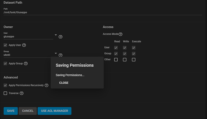

Purtroppo riapplicando i permessi ricorsivamente al dataset in questione non ho risolto.
Ho provato un chmod -R 755 applicato al mio tank (Giuseppe), ma ottengo un “Operation not permitted” per tutti i file presenti.

Sì, anche dando i permessi al gruppo, gli output dei comandi precedenti restano invariati. Quando vado per confermare il cambio di permessi, la GUI rimane così:

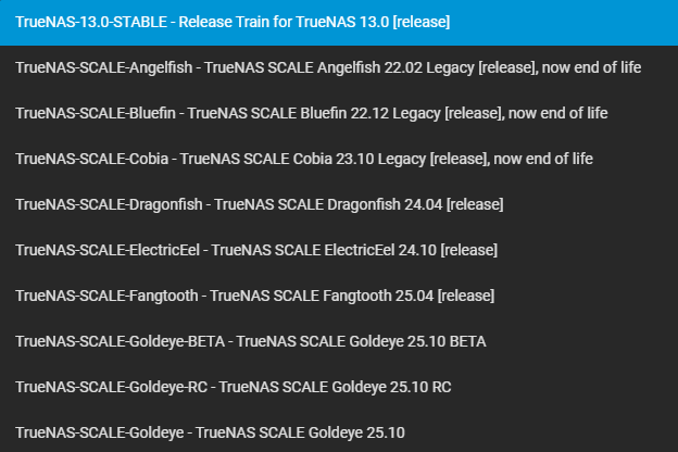

Per quanto riguarda questa cosa qui, invece: ho visto che nelle opzioni di update c’è anche la possibilità di passare a una di queste versioni:
Mi consiglieresti la migrazione? Sarebbe una operazione “indolore” per le configurazioni attualmente presenti sul NAS, oppure dovrei poi rimetterci mano dopo l’aggiornamento?
Prova con l ACL manager (io usavo quella modalità), aggiungi Giuseppe e utenti con full control - flag ricorsivo e riprova. Il fatto che la GUI si pianti così mi fa pensare a qualche problema che probabilmente varrebbe la pena acchiappare nell audit

Il cambio di train da GUI te lo sconsiglio proprio, non ricordo a che condizioni va a buon fine. Se hai poche impostazioni, io farei un backup della configurazione di Core → installazione pulita di Scale → carichi la configurazione → ti crei l utente admin e disattivi root come consigliato.
In caso di problemi basta non fare upgrade delle pool e puoi tornare a Core senza grossi problemi

Ok, via ACL manager il salvataggio è andato a buon fine ed ora le cartella sono nuovamente sfogliabili via SMB! Grazie!

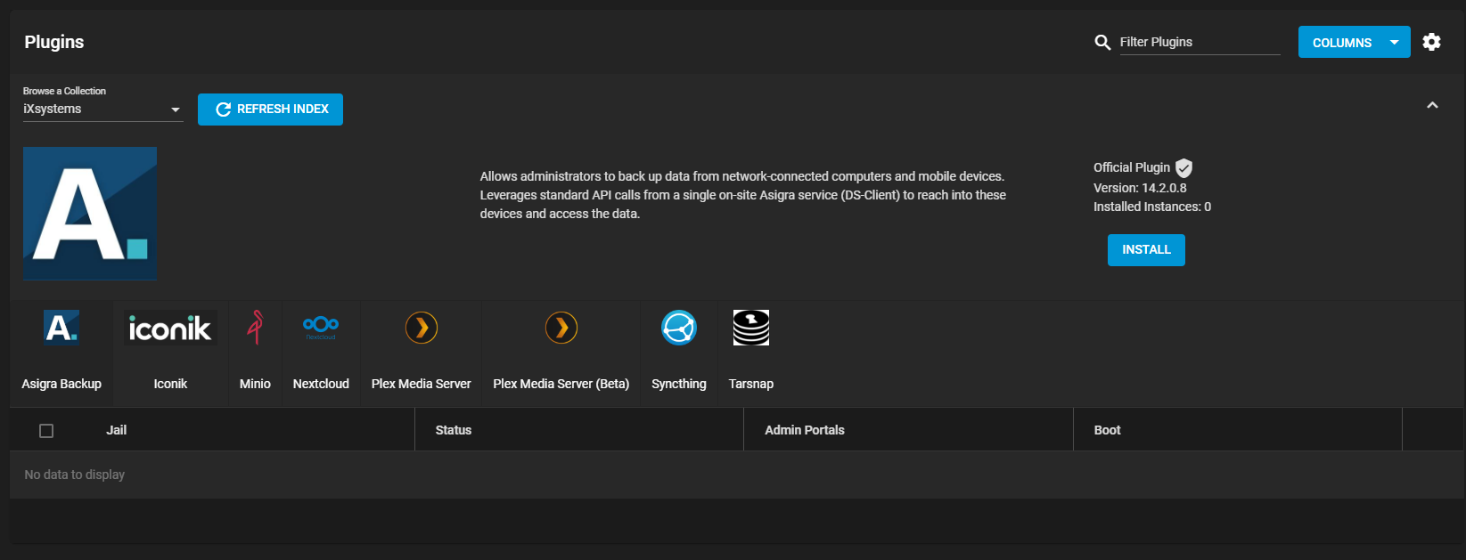

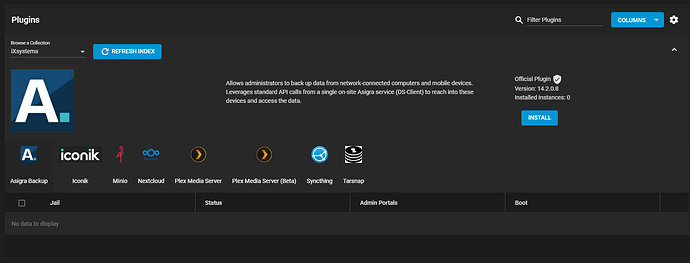

Forse non stai usando le jail, nemmeno i plugin?
Questa la mia situazione in quanto a plugins e jails! Se c’è altro che devo controllare, dimmi pure.

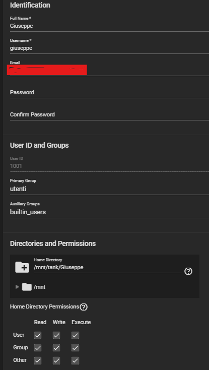

Riguardando i post precedenti credo di aver trovato il problema, colpa mia :sweat_smile: :
togli i permessi al gruppo e dovrebbe tornare effettivamente come prima
Editando le impostazioni dell’utente (solo il mio, però), l’ho trovato così. Togliendo i flag a “Group” e “Other”, è tornato tutto come prima!
Sull’altro utente, però, non c’era nulla. C’è da dire che non avevo fatto la prova ad entrare con il mio e sfogliare l’altro, ma solo al contrario.
