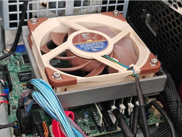

Ich hab mir für den Lüfter das hier gedruckt, weil das Board in meinem Gehäuse stehend montiert ist:
Funktioniert 1a.
Für die Lüftersteuerung würde ich dieses Skript verwenden. Läuft bei mir unter Core, aber funktioniert genauso unter Scale:

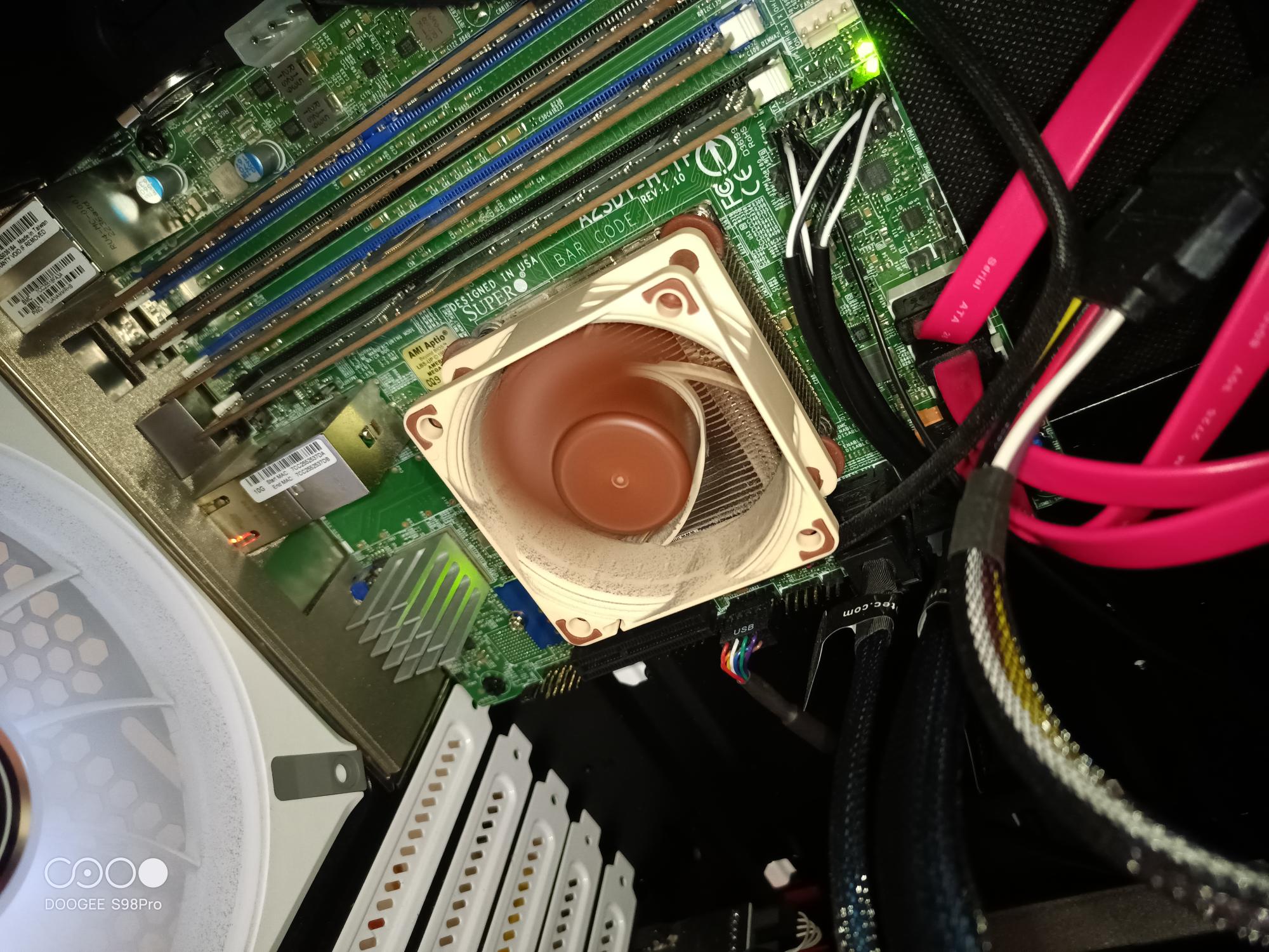

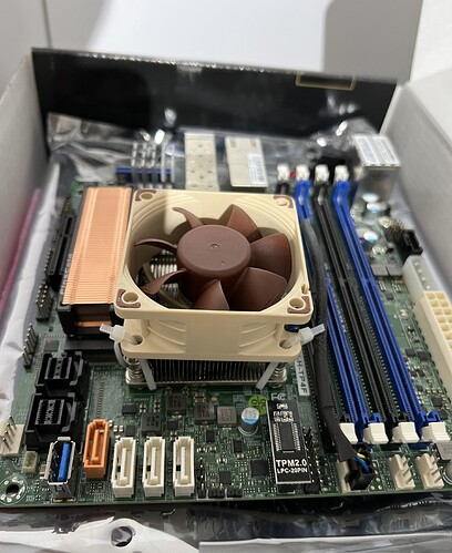

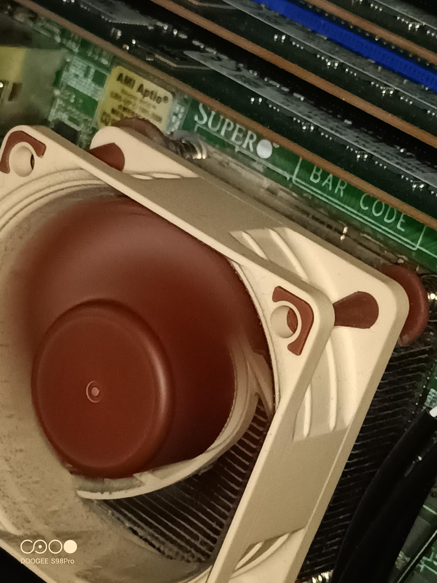

Das war auch mein Gedanke. Ich habe ein sehr ähnliches Board mit einem Noctua, wie zuvor auf dem Kühlkörper angegeben.
Da ich das nicht selbst eingebaut, sondern dem Lieferanten überlassen habe, bin ich mir nicht sicher, wie der Lüfter am Kühlkörper befestigt wurde. Ich nehme an, sie haben kein Epoxidharz verwendet. Ich kann mich nicht erinnern, dass es da Probleme gab.
Ich habe einen A2SDi-H-TF verwendet (dieselbe CPU, also vermutlich derselbe Kühlkörper). Wie auf den Fotos zu sehen, wurden Gummilager verwendet. Wie die Gummilager befestigt wurden, kann ich nicht sagen.
Ich denke, andere haben Sie auf 3D-gedruckte Lösungen hingewiesen, die wahrscheinlich besser sind als das, was ich habe
Das klingt sehr interessant. Im Fractal Node 804 wird das Board auch stehend montiert. Ich verfüge nur leider nicht über einen 3D-Drucker. Muss mal im Bekanntenkreis rumhorchen…
Hmm… die Radiator Gumminoppen Dinger sind glaube ich bei dir genau über den CPU Kühler Schrauben, oder? So gesehen sieht es so aus, als hätten sie die Nocuta Dinger zerschnitten und der flache Boden mit dem Schraubenkopf verklebt?
Halte ich für eine eher subobtimale Lösung, zeigt allerdings auch, dass es nicht viel braucht für eine funktionierende Lösung :grin:

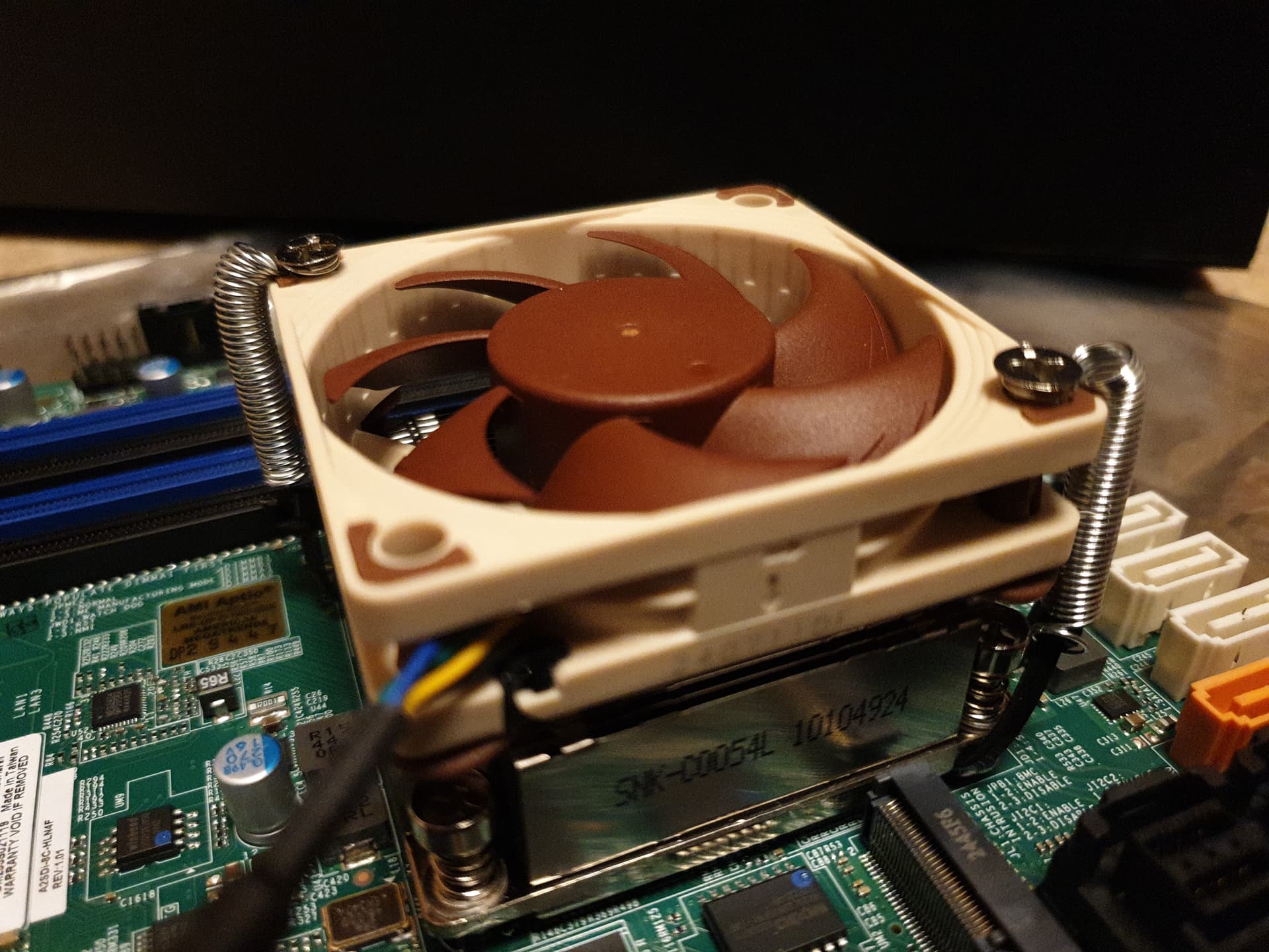

Ich habe jetzt eine - für mich - optimale Lösung zur Montage des Lüfters gefunden. Ist eine Mischung aus “nehme die Gummiteile von Noctua”, der Lösung von @mrpasc und eigener Kreation geworden.
Die Gummiteile" von Noctua halten den Lüfter ausreichend, wenn man das Board waagerecht montiert und betreibt. Bei senkrechter Montage des Boards halten sie nicht ausreichend.
Ich wollte aber auch nicht einfach die Kabelbinder unter dem Kühlkörper hindurch fest zurren, weil ich Bedenken hatte, den Anpressdruck des Kühlkörpers zu stark zu verändern.
Daher habe ich zwar zwei Kabelbinder an den beiden diagonal gegenüber liegenden Ecken unterm Kühlkörper hindurch gezogen, aber nach oben dann jeweils ein kleine Feder angebracht. Ist nicht stramm, hält aber den Lüfter zusätzlich zu den Gummiteilen von Noctua zuverlässig in Position. Und vor allem, es drückt nicht unnötig fest.
So sieht das jetz bei mir aus:
Danke an alle Tippgeber.

Ich habe den CPU-Kühler von meiner eigenen Lösung mit dem 60mm-Lüfter jetzt umgestellt auf den von @awasb empfohlenen Rahmen mit einem 120mm-Lüfter. Konnte zwischenzeitlich die Teile drucken zu lassen. Es war anfangs Recht laut, weil die Lüfter nur auf voller Drehzahl laufen konnten. Der BMC war in der Hinsicht absolut starrsinnig und lies sich nicht zu einer vernünftigen Zusammenarbeit überreden.
Daher habe ich auch das von @awasb verlinkte Script zur Lüftersteuerung in Gebrauch. Es läuft auf dem A2SDI-8C-HLN4F anstandslos. Ich habe etwas mit den Einstellungen probieren müssen bis es gepasst hat. Aber jetzt ist Schluss mit lauten Lüftern. Das Script ist auch in der Lage, Lüfter von Noctua mit dieser Abschaltautomatik zu bändigen. Da habe ich 700 U/Min als stabile Drehzahluntergrenze. Die Lüfter der Redux-Reihe bekomme ich bis minimal 600U/min stabil zu laufen.
