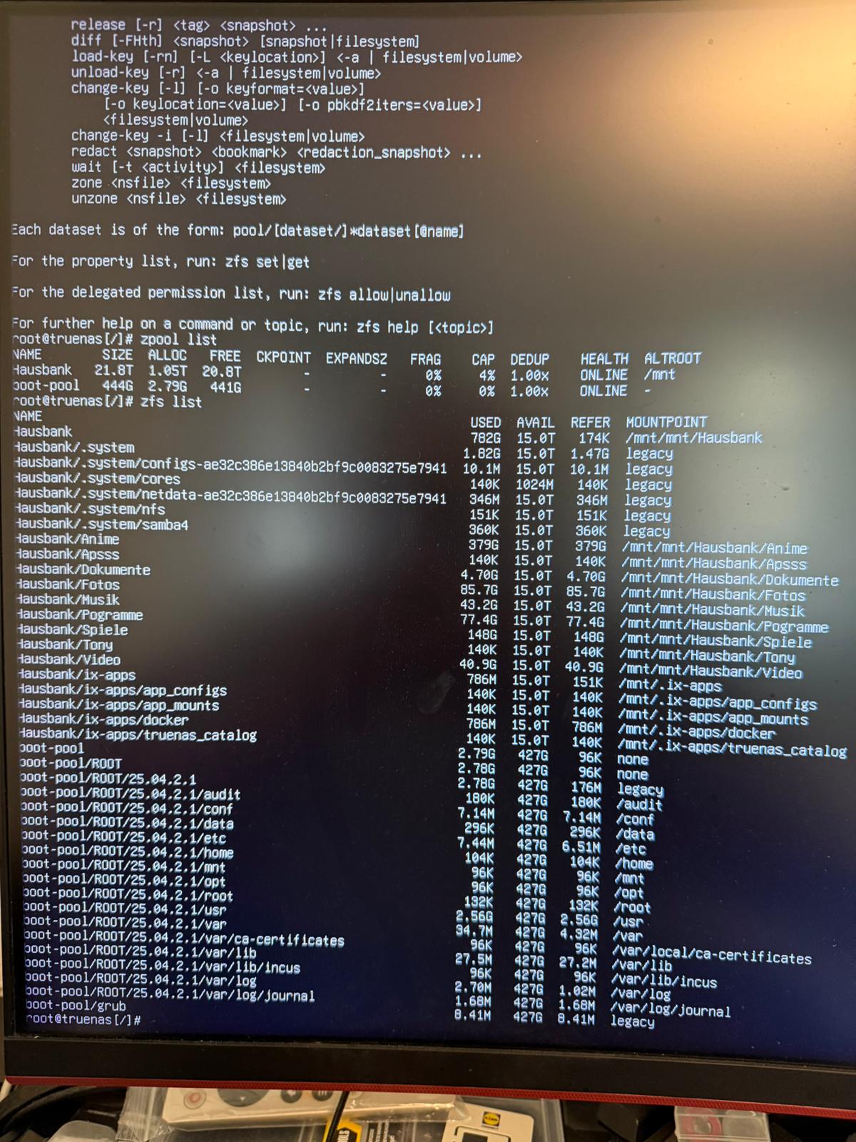

So, ich habe jetzt TrueNAS wieder neu installiert, den Pool importiert und Benutzer erstellt. Aber ich kann nicht über SMB darauf zugreifen, weil dort mnt/mnt/Hausbank (also doppelt mnt) steht. Wenn ich es ändern will, geht es nicht.
Der post hier ist zwar auf englisch hat aber die lösung für das /mnt/mnt problem
so I do it like this zfs set mountpoint=/mnt/Hausbank Hausbank – zpool export Hausbank – zpool import Hausbank
Nein, der Mountpoint ist im Moment falsch auf /mnt/Hausbank gesetzt - zfs get mountpoint Hausbank sollte das bestätigen.

Die TrueNAS Middleware fügt immer ein extra /mnt hinzu (sog. “altroot” Option). Daher muss der Mountpoint nie auf /mnt/poolname stehen sondern immer auf /poolname das /mnt kommt dann automatisch.
Wie du den falschen Mountpoint da rein gebastelt hast - keine Ahnung. Aber so wie oben skizziert kannst du es auf jeden Fall korrigieren.
Wenn ich zfs set mountpoint=/Hausbank Hausbank hinschreibe kommt cannot set property For Hausbank invalid property mountpoin
Und bei zpool kommt cannot unmount /var/db/system/samb4 : Pool or dataset is busy
