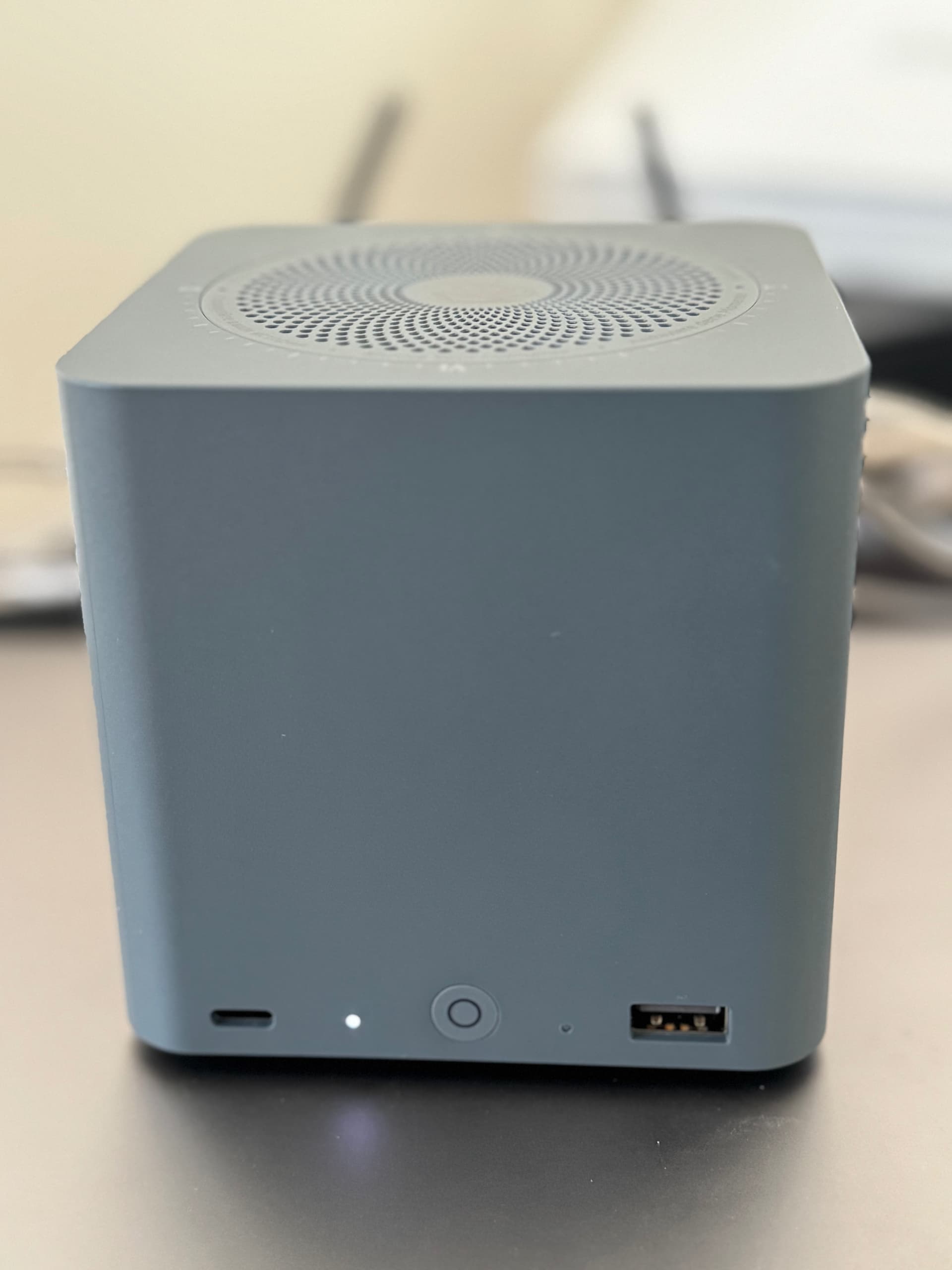

Ich habe gerade erfolgreich von meiner Altenhardware auf das kleine ding gewechselt, sehr geil.
Ich habe in der kleinen Kiste 6 x NVME M.2 4TB
