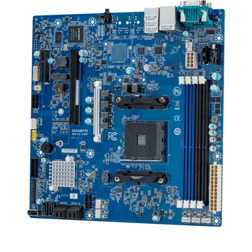

a me consigliarono (e vedo che viene ancora ampiamente consigliata) questa:
perchè ha un costo accessibile anche da nuova, 6 sata, supporta bifurcazione e ecc. Oltretutto è micro atx se optassi per un case cubo (non so se le atx ci stanno sinceramente).
anche se lo spazio non è un problema, anche questa

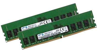

Edit: dimenticavo una cosa importante: tutte unbuffered, quindi metti in conto di spendere qualcosina in più per le ram… io le ho prese da questo store:
https://www.ebay.it/str/24hmemorystore?_trksid=p4429486.m3561.l161211
32gb circa 100€ (erano nuove)

Invece sarei tentato di prendere questa, ho letto diversi post qui sul forum e mi blocca un attimo il fatto che tanti hanno dovuto “smanettare” con il BIOS per farla funzionare. Ora io non sono inesperto dal lato software/sistemistico ma non ho mai assemblato PC e dunque dal lato hardware sono un novellino e non vorrei fare casini. In definitiva mi serve come NAS quindi la scelta potrebbe essere corretta.

Non è male infatti, io qualcosa avevo letto ma riguardava la scelta se abilitare o meno l hyper threading (o forse ricordo male).
Oltretutto, supporta RDIMM il che ti permette di risparmiare non poco sulle ram.
Le ram sono praticamente le stesse che ho io, stesso store che ti avevo linkato sopra… è affidabile e arrivano in pochi giorni nonostante sia tedesco (mi pare a me siano arrivate in 5 giorni). Però a quel punto ti direi di prendere delle RDIMM, spendendo meno metti 64gb.
