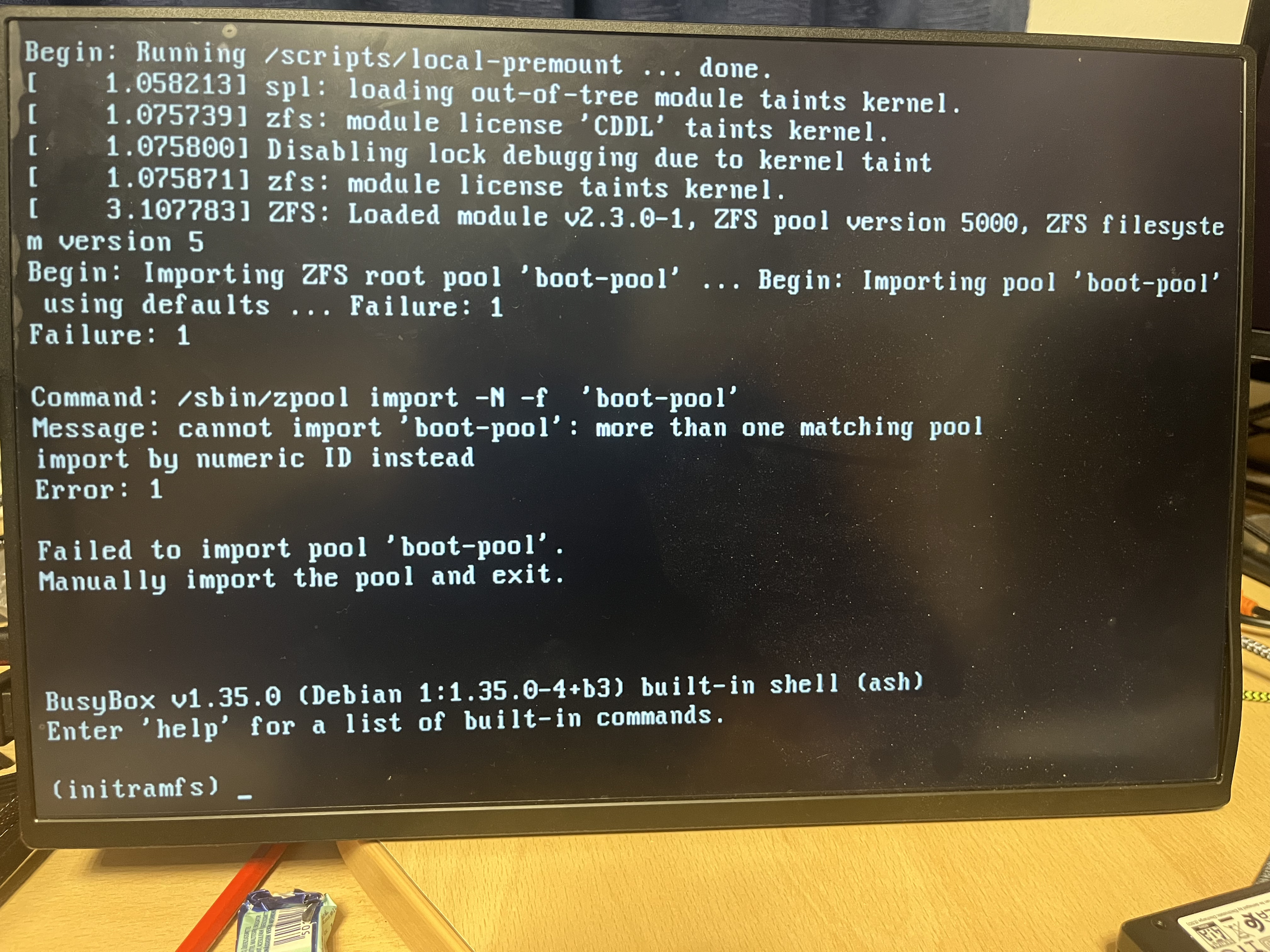

so jetzt habe ich beide nvmes drinnen kommt ein Problem
diese meldung kommt wenn beide nvmes drinnen sind

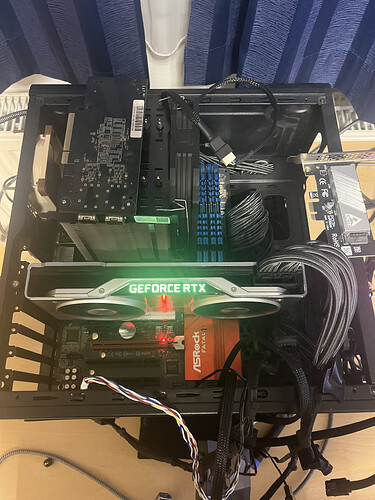

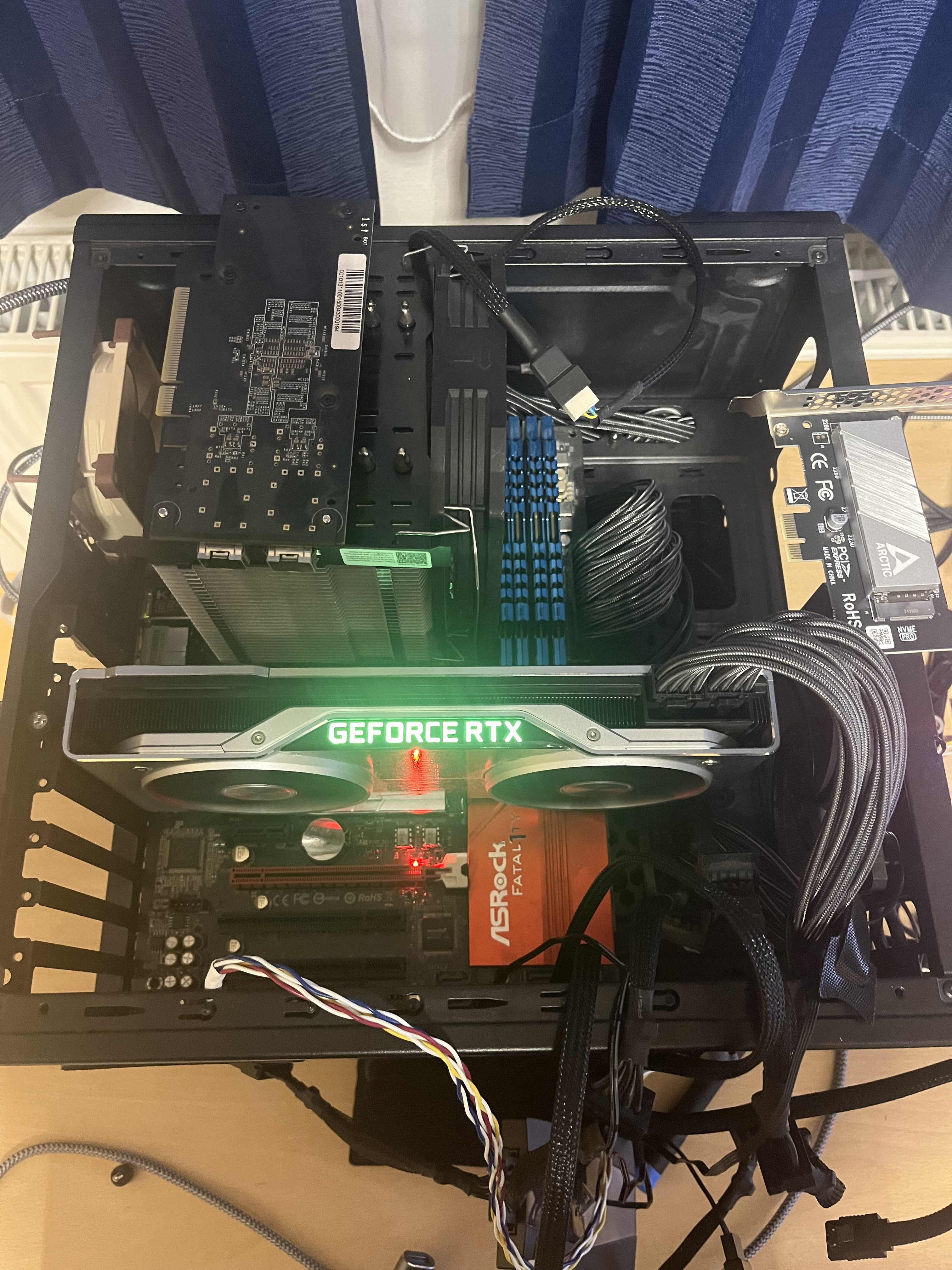

DAs ist zurzeit das System als liegt alles herum und ja ich weis die 2 8tb Platten sind nur mit x1 angebunden … maximal für 2 jahre dan kommt mein altes x299 brett dan habe ich das problem weck.
Sieht kaotisch aus war früher ein 2t Pc fürs zocken… deshalb soll ja auch einen vm mit ca 500 gb drauf.
Da ist auf irgendeiner der SSDs irgendein altes Gerümpel, das auch mal ein ZFS-Pool war. Mit demselben Namen.
Evtl. hattest du schon installiert, warst verwirrt, dass kein Platz für Storage da war …
Du musst die beiden NVMes (ich nehme an, das sollen die für Daten werden, nicht die für Boot) vollständig löschen. Boote ein anderes OS - Linux, FreeBSD, Windows - und überschreib die mit Nullen. Dann installier nochmal auf die Boot-SSD.
