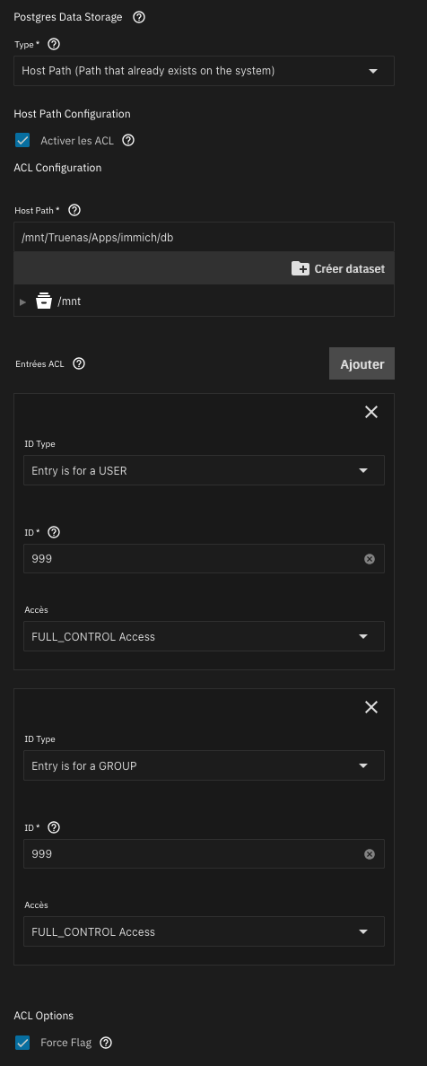

Les permissions de ton Dataset pour Postgres ne sont pas bon, l’utilisateur / groupe de 999 doivent avoir accès pour que le pod Postgres/PGvecto marche
Merci Steven. Je viens d’essayer, mais ça me retourne cette erreur :confused: :

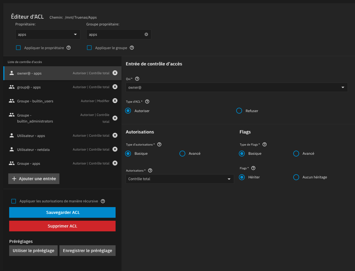

Tu dois donner plus de permissions au Dataset de /mnt/Truenas/Apps selon ta configuration
J’ai pourtant l’impression qu’il y a les autorisations nécessaires. Surtout que je n’ai rien changé entre le moment où ça marchait et celui où ça ne marchait plus. Voici un screen de la conf ACl du Dataset Apps. Pourrais-tu me dire ce qu’il manque?

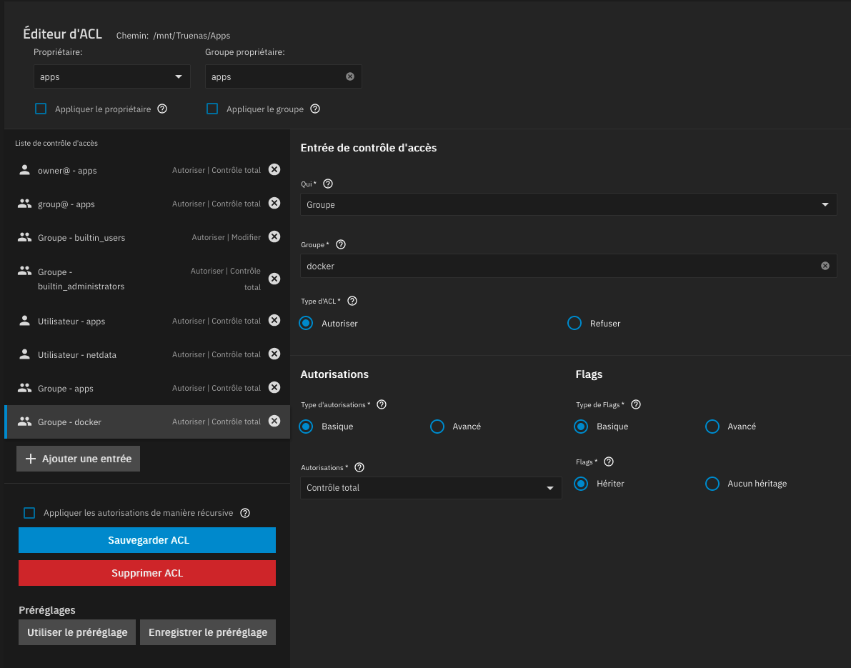

Le Groupe docker n’apparait pas, comme le message te dit haha.

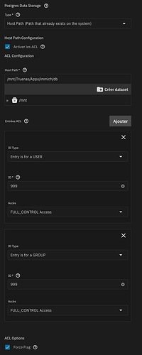

Comme tu peux le voir sur les screens suivant, J’ai fait tout ce qui m’a été proposé. J’ai mis le groupe Docker en full access dans mon Dataset Apps, ainsi que le l’ID 999 user et groupe en full access pour le Postgres. Malheureusement, ça ne change rien. Lorsque je lance l’application, elle fait encore l’erreur et ne sort pas du statut déploiement :cry:
