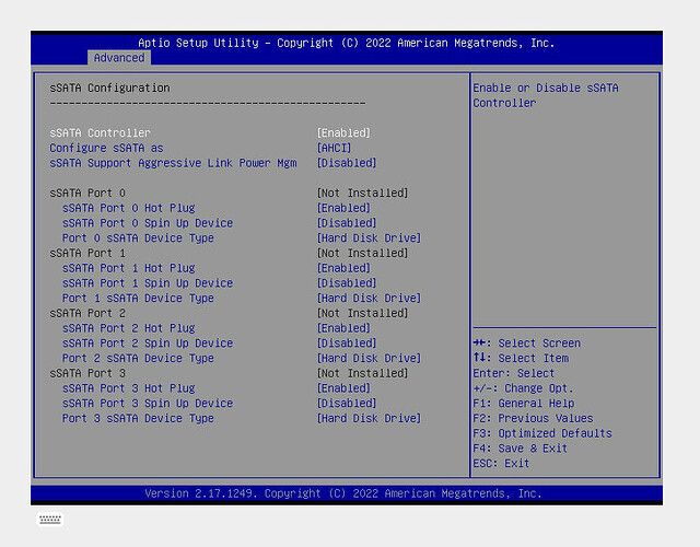

Hi, ich habe ebenfalls deine Empfehlung befolgt und habe alle Teile heute bekommen. Leider hab ich bei 2. Schwierigkeiten. Mein System (und ebenfalls der TrueNas installer) erkennen die Festplatten nicht, die auf der PCIe-Karte verbaut sind. Muss ich hierfür was am Bios anpassen?

Bei der musst Du wissen, dass der PCIe Slot nur für die Stromversorgung der beiden M.2 Slots da ist. Wenn Du die beiden SATA-Kabel nicht angeschlossen hast, tut sich da gar nichts. Die Kabel verbinden die SATA-Ports der M.2 SATA SSDs mit dem Mainboard, und die gewählten SATA-Ports auf dem Mainboard müssen natürlich aktiv sein.
Genau diese Karte. Ich hab die beiden SATA-Kabel auch angeschlossen, aber die SSDs werden nicht gefunden…
Das folgende Bild zeigt die SATA Konfiguration im Bios:
Abgesehen davon habe ich nun mehrfach gelesen, dass das Mainboard kein botten von NVME Drives kann. Man muss wohl das Bios modfizieren, bist du auch so vorgegangen?
