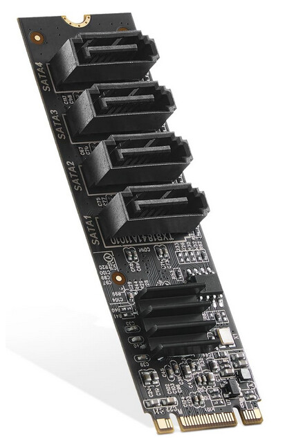

da passen dann auch mit einem anderen M.2-Sata Adapter 4 St. mSATA-SSDs rein. Die gibt es übrigens mit einer Kapazität von bis zu 4 TB - bei einem Z1 sind dass dann 12.000 GB welche zur Verfügung stünden, mehr als genug für einen Home-Server. Ich werde es aber nicht soweit treiben, denn schon die 2TB Teile kosten ca. 150,-- bis 200,-- das Stück, allenfalls kaufe ich nochmals 2 St. 1TB hinzu, das langt mir dann für zu Hause. Aber erst einmal muss das Teil sich bewähren.

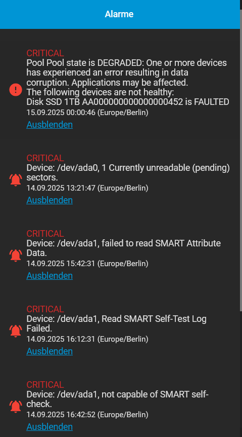

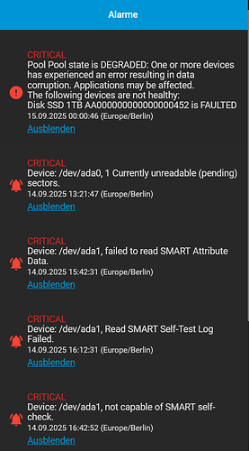

Nun, nach einundhalb Jahren hagelt es Fehlermeldungen:

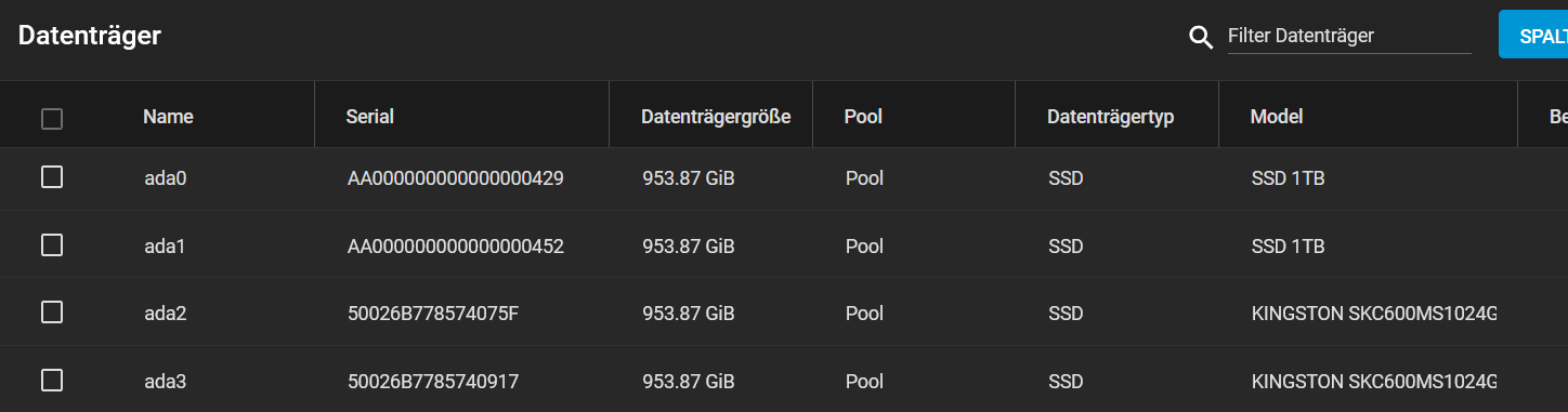

Das Problem war dann vor einem halben Jahr wohl doch nicht der 4-fach Adapter, es sind die beiden no-name-Platten ada0 und ada1:
Die zwei Kingston machen keinen Ärger.
Leider hatte ich mich nicht an den Spruch “wer billig kauft, kauft zweimal” gehalten, nun sind dann doch noch zwei Kingston im Zulauf.
