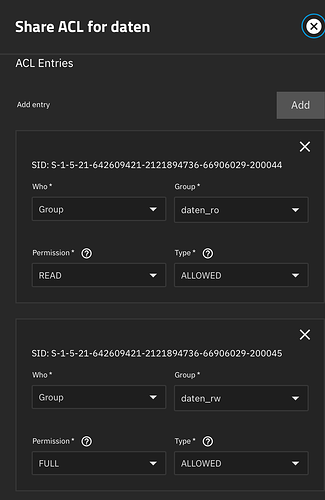

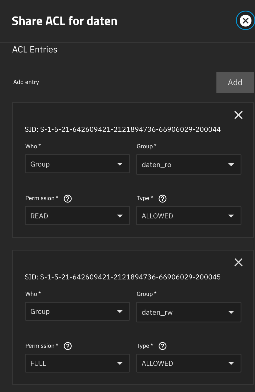

Ok, ich habe die Vermutung das du auf deinem ubuntu samba mit ACLs gearbeitet hast.
Ich arbeite bei mir auch mit ACLs, ich arbeite mit Gruppen und entsprechend setze ich die ACLs.
Einegruppe die alles Darf und eine die nur Leserechte bekommt.
Keine ahnung mit welchem benutzer du versucht hast die Dateirechte zu ändern, ich gehe davon aus der benutzer hat nicht ausreichend rechte dafür.
Wenn du die Rechte gleich beim anlegen entsprechend für die Freigabe vorbereitets sollte das auch immer so gesetzt werden
