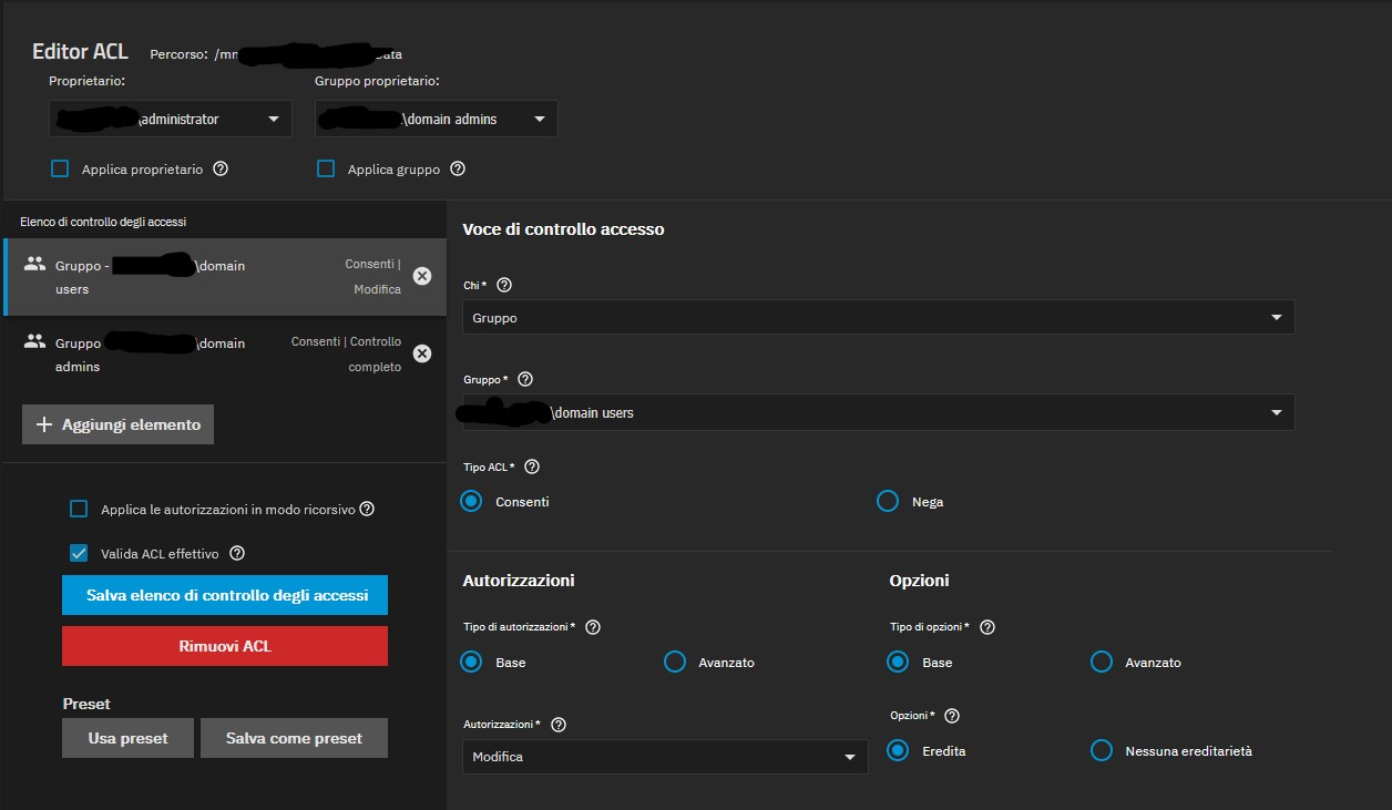

Le mie paranoie sul settaggio cominciano dalla pagina EDITOR ACL nelle condivisioni SMB.
Non ne capisco il senso e mi perdo.
Potresti guidarmi o darmi qualche delucidazione per cortesia.

Quando crei il dataset puoi selezionare il preset SMB, ma tra le opzioni avanzate c è anche il tipo di ACL e credo che nel tuo caso vada selezionato SMB/NFSv4. Lo share viene creato contestualmente.
La regola che hai messo sugli utenti nella root è sicuramente la causa del “tutti vedono tutto” perché gli hai dato permessi ampi (modifica), prova a mettere sola lettura.
Poi con robocopy migri i dati e metadati come consigliano qui, e dovresti essere a posto (freefilesync non credo lo faccia, io lo uso all’inverso – > dal Nas a dispositivi di backup).
