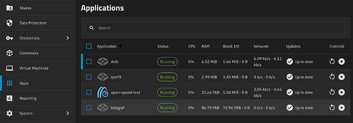

Eine direkte Lösung habe ich nicht. Mein Ansatz wäre, das entweder als VM oder alternativ als Custom App umzusetzen. Genauere Details müsstest du dann selbst recherchieren - ich nutze bei mir zum Beispiel dufs als Custom App.
