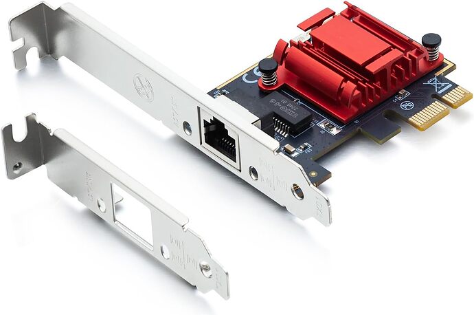

  • se prendessi una scheda di rete su pcie? sarebbe un accrocco lo so ma potrebbe essere una soluzione tipo questa:

  • non sarebbe affatto un accrocco, devi puntare a NIC Intel (o chelsio) che sono tutti supportati ufficialmente. Non ho mai provato personalmente niente sopra la 1gbps, di questi invece ho avuto modo di usarne diversi (sia integrati che non) e si sono comportati sempre bene. Se vuoi recupero i codici precisi
