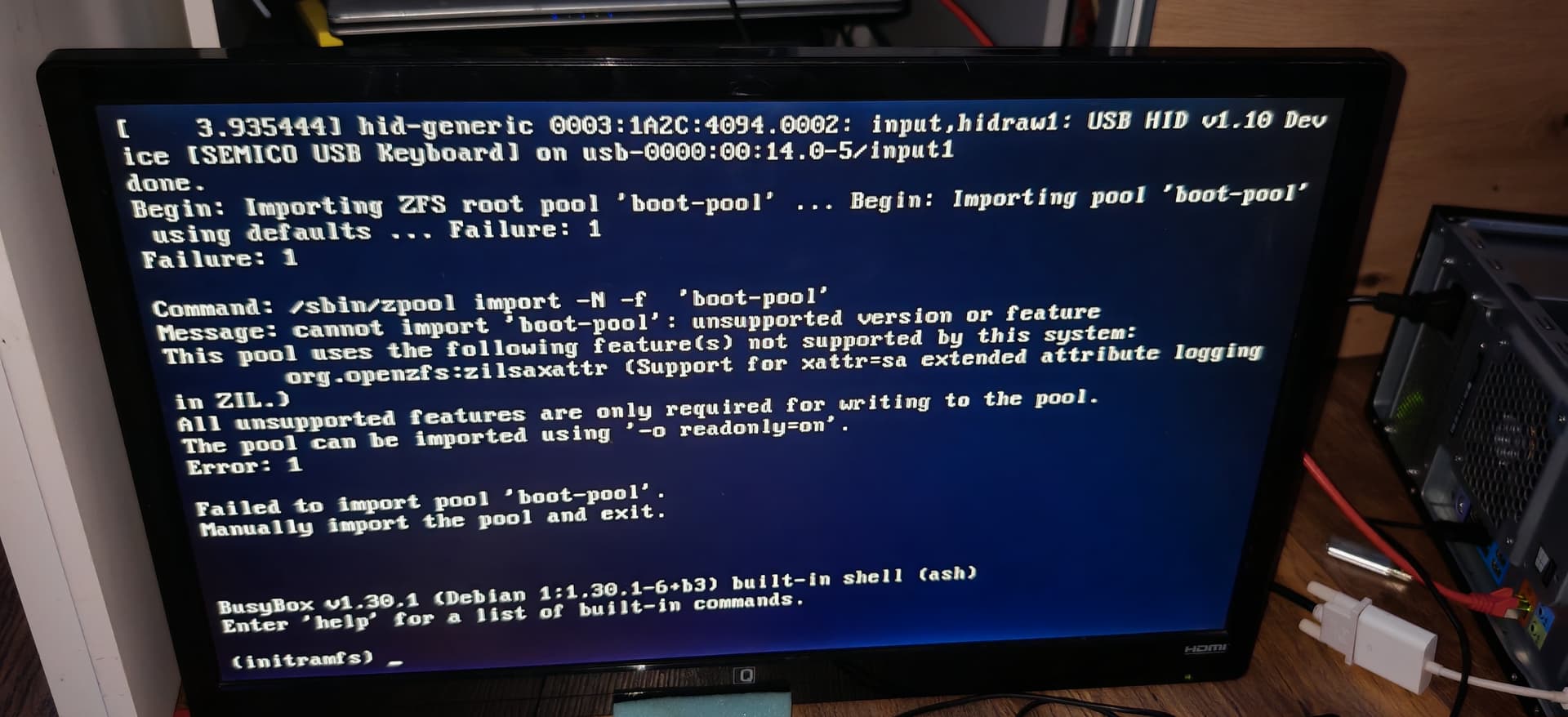

Ich habe mir sehr günstig eine Workstation von Hp gekauft und zwar die HP Z440.
Technische Daten:
32 Gb reg.ECC Ram
Prozessor Intel xenon E5 1650 v4
Grafikkarte Nvidia quattro
Zur zeit nur zum einstellen das der alte server komplett umziehen kann.
Jetzt habe ich folgendes Problem.
Truenas (Vers. 13) ist auf einer platte installiert und die andere Platte ist auch angeschlossen. Wenn ich nach der installion von truenas den server neu startet wird alles erkannt. Jetzt mache ich aber ein update auf scale startet er nicht mehr und zeigt mir auf den server Bildschirm folgendes an.
wenn ich dann die festplatte weg nehme startet er normal.
Ich bin mit meinen Latein am ende und hoffe es kann mir jemand helfen.
vielen Dank
Meine laienhafte Einschätzung, Flasche Boot Reihenfolge?
Und Warum nimmst du noch eine Magnet Festplatte (Bei Festplatte denke ich immer an Magnetplatten) für das OS?
Und willst du wirklich eine Hardware mit einer 9 Jahre alten CPU einsetzen?
Ich bin mir nicht ganz sicher, aber TruNAS 13 ist TrueNAS CORE (BSD-basiert) Scale hingegen ist Linux-basiert. Ein Update von CORE auf Scale würde ich bleiben lassen und direkt Scale installieren.
Du hast nichts weiter zu deiner Hardware geschrieben. So wie ich das im Netz gefunden habe, ist da ein Raid-Controller “LSI MegaRAID® 9270-8i” verbaut. Damit wirst du nicht glücklich werden. Aber das hast du sicher bereits gelesen, das du einen HBA im IT-Mode benötigst, keinen Raid-Controller. Und was den Chipsatz Intel C612 betrifft, habe ich die gleichen Bedenken.
Was das Alter der CPU betrifft, teile ich die Ansicht von @bic, allerdings eher wegen der TDP von 150 Watt. Mit der kannst du selbst im Leerlauf recht gut Heizen. :wink:

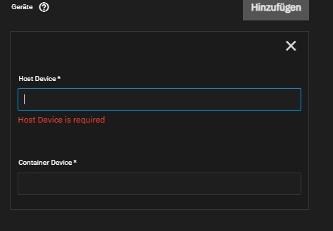

Danke für die Hilfe. Ich habe es jetzt durch Bios zurück setzen, neu installieren vom Bios, neuen CPU und mehr RAM zum laufen gebracht. Er läuft jetzt seit 1 Monat ohne Probleme. Jetzt wollte ich mich an Octoprint ran trauen. Installiert is die App schon und auch eingerichtet, nur wie bekomme ich meinen 3D Drucker eingebunden.
Was muss da eintragen und wo finde ich die Daten dafür? Wenn ich im Internet schaue sehe ich nur Anleitung von Raspberry Pi. Der 3D Drucker wird in der VM erkannt und ich kann auch darüber drucken.
danke schon mal im voraus für die Hilfe
