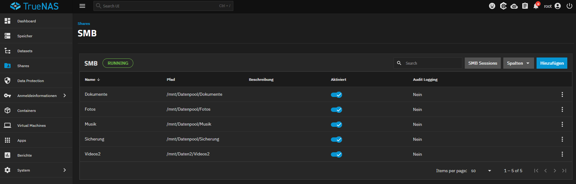

Wie ihr seht gibt es bei “Datenpool” vier SMB Freigaben.
Ich kann allerdings seit ein paar Tagen aus zwei der Freigaben nicht mehr zugreifen.
  1. Dokumente
  2. Fotos (wenn die weg sind, schlachtet mich meine Frau)
Auf die anderen habe ich Zugriff.

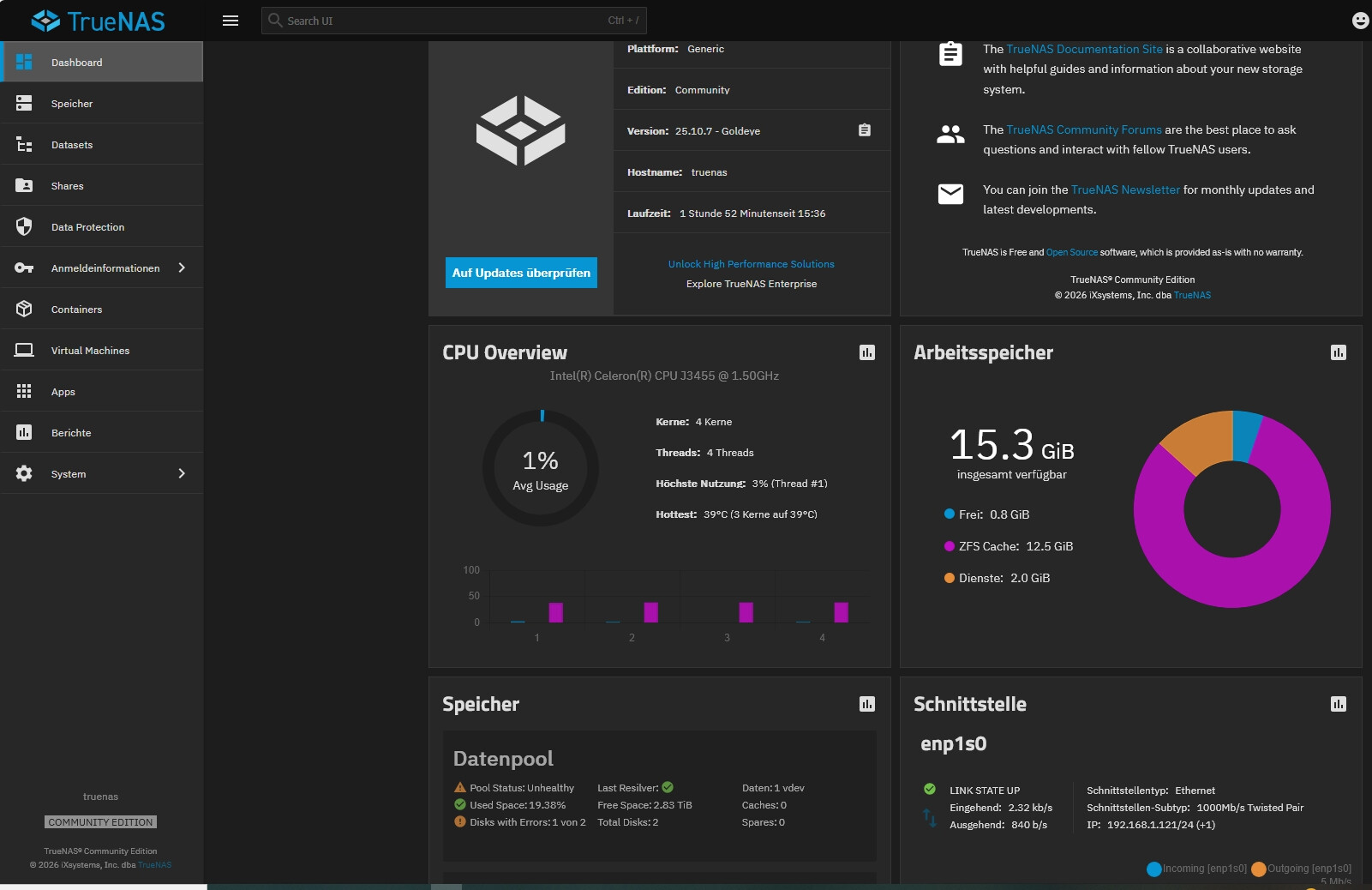

Ist deine TrueNAS-Installation auf dem aktuellen Stand?

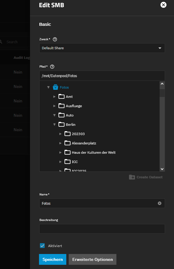

pmh hat den sftp weg schon. fuer Dokumente und Fotos die tot sind eher acl.
auf dem nas:
ls -ld /mnt/Datenpool/Dokumente /mnt/Datenpool/Fotos
getfacl /mnt/Datenpool/Dokumente
getfacl /mnt/Datenpool/Fotos
wenn die owner/group nach dem plattentausch komisch sind, oft reicht ein speichern der smb freigabe in der gui plus windows neu verbinden.
paste die ls -ld und getfacl ausgabe wenn es noch blockiert.

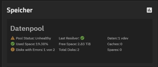

Du hast aber schon gesehen, dass in “Datenpool” eine Platte hinüber ist, oder?
Ja das habe ich auch gesehen und auch schon getauscht.
yeah that pool had a dead disk in the screenshot. since you already swapped it, wait for the resilver to finish then recheck the Dokumente/Fotos share perms. smb/acl fights love to stick around while the pool is still degraded.

stimmt, sorry. kurz auf deutsch: platte ist schon getauscht, also resilver fertig abwarten. danach die freigaben Dokumente/Fotos nochmal auf rechte/ACL pruefen. solange der pool degraded war, bleiben smb rechte gerne kaputt.
Das setzt aber auch voraus, dass nicht nur die platte physisch getauscht wurde sondern auch im truenas gui die defekte platte durch die neue ersetzt wurde…
